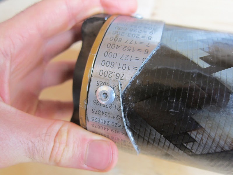

Вот как раз такой поциент и попал мне на лечение. На фото видно место где вырваны заклепки, прогоревший наполнитель, который производитель рекомендует менять каждые 5000 км. Вот кстати официальный ответ на гневное письмо производителю "The inner packing looks like it hasn’t been changed out over the life of the muffler. We definitely recommend repacking your muffler every 5k miles to prevent excess heat from building up inside the can, thus causing damage to the integrity of the structure."
Решено было срезать проблемный участок и изготовить широкий металлический хомут чтобы усилить хрупкий карбон. В качестве хомута была использована металлическая линейка. Насверлены новые отверстия в хомуте, корпусе и алюминиевой крышке. Затем планировалось посадить хомут на экпоксидку + заклепки

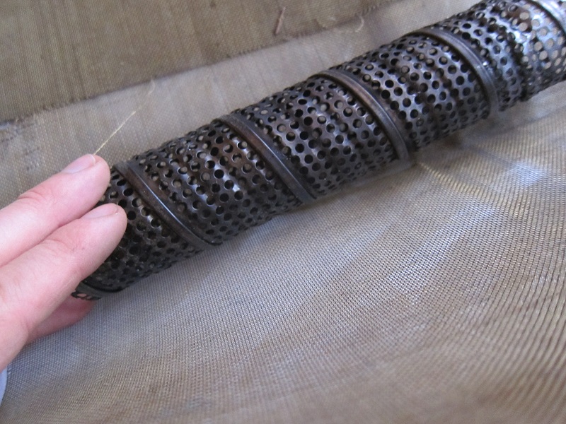

После этого пришлось рещать вопрос с набивкой. Во флейте просверлены довольно большие отверстия так что наполнитель будет быстро вылетать. Найдена мелкая сетка которая и была единожды обернута вокруг укороченной под срезанный корпус флейту. Зафиксировал сетку просто завернув внутрь.
После этого флейта встала на место и началась набивка. В качестве наполнителя использовал базальтовую вату. Она не боится температуры и похожа по свойствам на оригинальную набивку. Набивать надо постепенно и как можно плотнее
После набивки хомут промазал эпоксидкой и посадил на заклепки в крышку. Эпоксидка не должна выгореть. Думаю что набивки хватит на 5000 км. Проверить состояние набивки можно либо узрев описанные выше симптомы либо просто простукивая по корпусу банки. Теперь, когда корпус опять целостен профилактику проводить можно без проблем, просто высверлив и заменив заклепки. Вот, что получилось:
