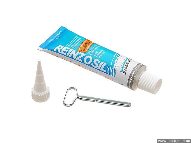

Я использовал вот этот герметикИзображение,мажу с ним всё))) держит хорошо))) не чего. не течет,бензин и масло практически не берет,стоит копейки по сравнение с вашем VIСTOR REINZ
Мазал ваш))Изображение
Вообше не понравился,особено на бензин,не любит он его вообше.
Еше есть вот такой герметик Изображение
Не берите его он вообше беспонтовый,когда мажешь текучий,жидкий слишком,герметизирует плохо,бензин и масло вообше не любит,растворяется так же как и VIСTOR REINZ
