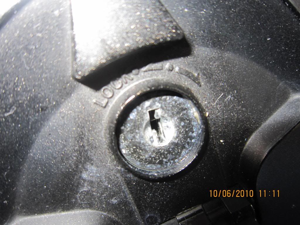

Попробуй по сильнее нажать на саму крышку (куда ключ вставляется) и одновременно пробуй повернуть ключ, но не поворачивой с силой - ключ свернешь, аккуратно, открывается вправо (по часовой). Основная сила должна быть направлена на крышку но не на ключ. Попробуй по крышке постучать сверху резиновым молотком или через резинку, чтобы не покоцать. После опять надавливаешь сверху на крышку и одновременно пробуешь повернуть ключ. Она довольно тугая, но небольшой люфт вниз должен быть. Он позволит высвободить блокирующие штыри и дать крышке открыться. Лить WD40 бесполезно. Т.к. эти штыри находятся внутри бака. Единственный способ их спрыснуть - снять бак, снять с него бензонасос, и в дырку попробовать попасть вэдэшкой на горловину изнутри. Естественно предварительно слив весь бензин. Если не заморачиваться, просто попробуй пошатать моц, чтобы на эти штыри попал бензин, все-таки хоть какая-то жидкость.
