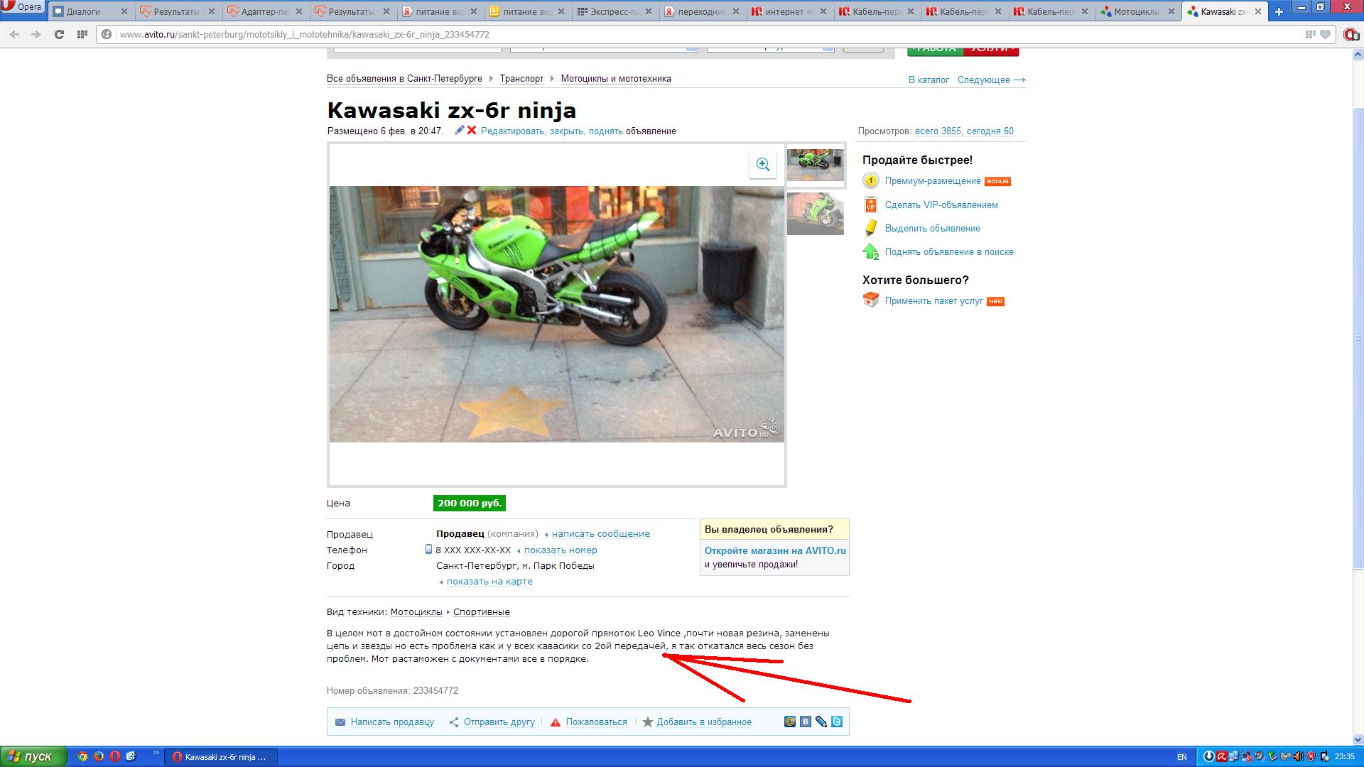

В мото-группах контакта частенько всякую хрень пишут про кавы. Вот сегодня например. Прикрепленный файл  Безымянный.png   5,12К   123 скачиваний

А кроме смеха и действительно лично на моем бывшем 636 2005 тоже вторая вылетала. Пришлось ремонтировать.
Но я думаю что с 2009 года шестерка стала иной во всех смыслах...

Гринь, да эт Стасон продаёт, он ему без передачи уже достался от пред. хоз., поэт не знаю как там умудрились ушатать.
Как то натыкался на объяву тож нашу питерскую пару лет назад, у 05-06 после каких то оборотов вылетала передача...

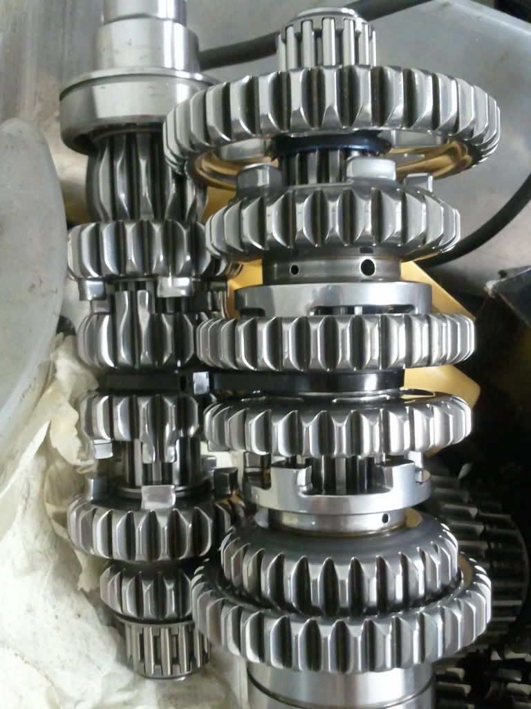

Я менял шестерню второй передачи. Там есть зубцы не только по окружности, но еще и по бокам. Вот эти зубцы как раз и сточились.
Шестерни друг с другом зацепляются боковыми зубцами.

Эти "зубцы по бокам" называются "кулачки",, поэтому коробка собсно кулачковая. Да ещё и с секвентальным механизмом выбора передач, то бишь последовательным. И по такому принципу устроены все подобные коробки(в том числе и автомобильные, всё дело только в размерах). Различия могут быть в количестве этих самых кулачков, материалах, уровне обработки деталей, и углах наклона стенок трапеции кулачка(коряво может написал, но не смог подобрать слова по-цивильнее), если приглядеться то кулачки на муфтах и шестеренях не прямоугольные, а трапецивидные и за счёт наклона боковин, как бы цепляются друг за друга. По мере того как они стачиваются, начинаются проблемы. И как показала практика использования кулачковых секвенталок на авто, при переключениях вверх без выжима сцепления(но с приотпусканием газа и правильным выбором оборотов мотора для переключения) коробка живёт дольше, ибо кулачки не любят "нежностей", либо "Вкл", либо "Выкл". И как показала личная практика, это недалеко от правды.
Когда ездил на zxr 250 91 г.в. коробка работала как часы, несмотря на почтенный возраст и непонятную историю эксплуатации. Сейчас езжу на мотике 12 года одной европейской марки и к коробке порой возникают вопросы, несмотря на свежесть аппарата. Так что всегда есть нюансы )
