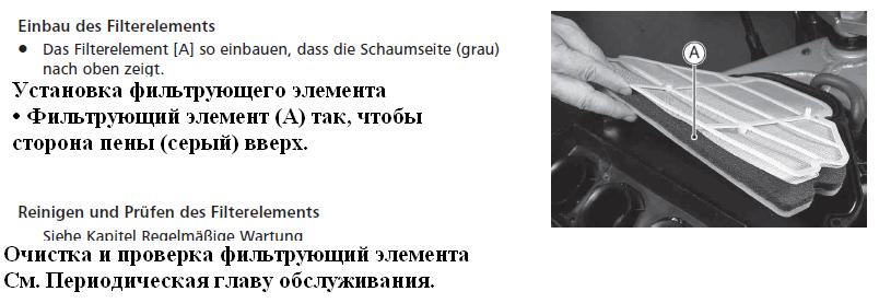

ребят, а подскажите как правильно ставить паролоновый фильрт, ворсой вниз или вверх???
#9 Alex_NSK
Alex_NSK
  • 99 сообщений
  • Город:NovosibirsK
  • Мото:Kawasaki ZX9R
Отправлено 28 Апрель 2015 - 19:15
Ворс в низ, тёмный паралон в верх, и с верху металлическая сетка

точноооо???? а не наоборот???

Отправлено 28 Апрель 2015 - 22:13
dies сказал(а) 28 Апр 2015 - 19:02:
"И если совсем ничего не помогает, прочтите наконец мануал на свой мотоцикл или воспользуйтесь поиском по форуму."
Мануал на 9-ку, раздел Fuel system: post-7534-1397917651.jpg

вот, теперь даже не точно, точноточно!!
Установка воздушного фильтра на каве zx9r 94
