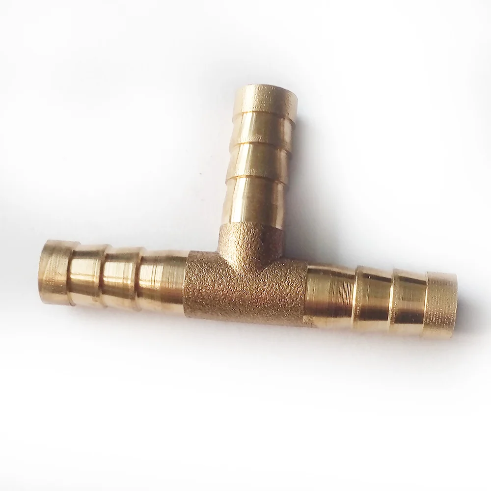

подключение без регулятора ведет к неправильной смеси из за неправильной дозировки форсунками. (уже сталкивались много раз)
Регулятор буду сажать через тройник, только не удобно, что у него диаметр на скидку 12 мм, придется что-то мудрить или наборный тройник  делать. На глаза не попадались тройники чтобы с 8 мм и 10 мм одновременно были.
