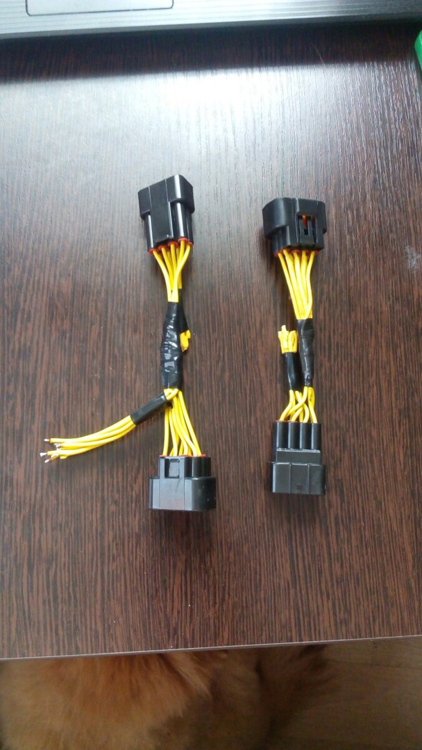

#5 bannov
bannov
  • 51 сообщений
  • Город:Оренбург, Питер
  • Мото:ZX12R B2
Отправлено 12 Март 2017 - 08:50
#6 mms-163
mms-163
  • 58 сообщений
  • Город:Самара
  • Мото:zx12r
Отправлено 12 Март 2017 - 09:04
Спасибо, наглядно и понятно. Особенно важно, что именно на 5 передачу. Думаю, что всё это буду делать на жгутах к мозгам, разпиновка в мануале полная. Надеюсь, что будет время и свои труды покажу.

Снял под задним сиденьем короб, в котором инструмент лежит, под ним мозги-все 37,38,39,50,48 повесил на 49(5передача) и всё! 10 минут работы.

Опробовал после переделки-понравилось! самое интересное-раньше если не сильно ускоряешься, то с 1 на 2 без сцепы переключения были с напрягом то сейчас всё ОК! Какая взаимосвязь еще не разобрался-погода не лётная.

перемычка с возможностью работы индикатора передач или хилтек по нашему.
#13 mms-163
mms-163
  • 58 сообщений
  • Город:Самара
  • Мото:zx12r
Отправлено 11 Май 2017 - 17:30
Где разъемы нашел, я всё перерыл, были варианты только старую проводку прикупить...
#14 bannov
bannov
  • 51 сообщений
  • Мото:ZX12R B2
Отправлено 11 Май 2017 - 19:52
заказывал в чип и дип в прошлом году еще. ждали своего часа.

#20 bannov
bannov
  • 51 сообщений
  • Мото:ZX12R B2
Отправлено 26 Июнь 2017 - 17:16
Кажется нашел:
174982-2
174984-2
В чип-дип 2-3 недели, попробую с Китая заказать https://ru.aliexpres...0708.4.7.UYRKhr
не те ты нашел, вот правильные DJ7081Y-2.3-21/11
