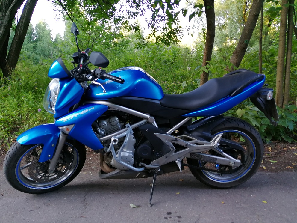

#310 ktoBlin
Отправлено 06 December 2017 - 17:16
Вопрос к тем, у кого такие дуги стоят. А эти дуги не цепляются за асфальт на крутых виражах? Ноги за них не цепляются при переключении передач и так просто?
Стоят дуги armor bike. Мне они гораздо больше crazy iron понравились и по исполнению и по конфигурации.
Чтобы ими зацепить об асфальт нужно совсем мот на бок положить (в штатных режимах и наклонах  ничего не цепляет). Ногам не мешают.
Делают ребята в Омске. Находятся в вконтакте - группа с таким же названием.

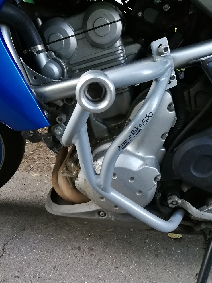

#312 ktoBlin
Отправлено 06 December 2017 - 18:17
Интересно было бы сравнить хотя бы по фоткам. К сожалению не удалось найти ни фото, ни описаний этих дуг.
Вот так они выглядят:
И крупно:
  • ijoy это нравится

Оригинальная конструкция и крепление к раме. Головка слайдера вроде не по науке сделана из алюминия, а должна быть пластиковой, чтобы смягчать удар и увеличивать трение. Для ninja 650 они наверное пока не сделали дуг. Там рама совсем другая.
#314 ktoBlin
Отправлено 06 December 2017 - 19:15
Я хотел поменять слайдеры на пластик, но потом нашёл аргументы в пользу люминевых. Сейчас уже не вспомню, почему решил оставить.
Доступные модели можно глянуть тут: https://vk.com/armor bike или уточнить у Белохотикова Андрея - админ группы и он же изготовитель.
