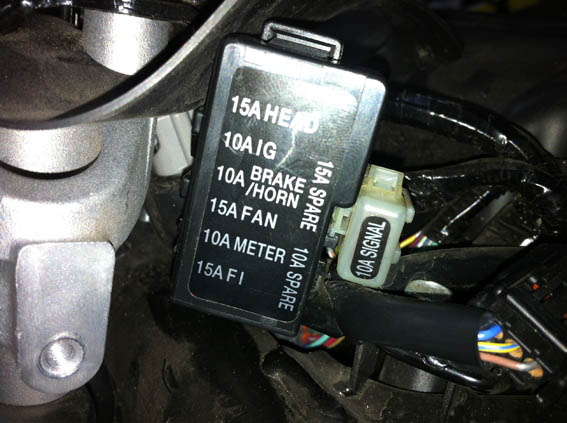

Всем привет! Скажу кратко, если кто сообразит ткните меня куда нужно носом для решения косяка...
Ковырялся в проводах заднего стопаря и параллельно с проводом подсветки номера, пинцет вырвался и что то незаметно коротнул (дыма и искр не было)
Результат, габариты не светят, аварийка и поворотники не работают.
Велик заводится, ближний, дальний, стопарь работают.
P.S. Предохранители под платиком бензобака все целы, преды около мотора (абс) целы, пред 30 амп у реле стартера в норме.
Что спалил? Где оно спрятано?

Предохранитель на 10А, отвечающий за цепь габаритов и поворотников, не стоит в основном блоке предохранителей (Fuse box 1), он стоит отдельно, называется fuse box 2. Это не я придумал, так написано в service manual, страница 16-18. К нему подходит красный провод, выходит голубой.

Покурив схемы мануала, нашёл!
За габариты и поворотники отвечает предохранитель под кодовым названием "SIGNAL"...
Чтоб их скрутило, гады...
Его я даже и не думал проверять, т.к. сигнал то работает....
Спасибо братья за помощь!

ЗЫ: Обрати внимание, то, что мы привыкли называть сигналом (звуковым сигналом, то есть "дуделка", "фа-фа"), у басурман называется HORN (горн). А signal это как раз световые сигналы. Подобные названия, кстати, и в обозначениях автомобильных предохранителей используются.
