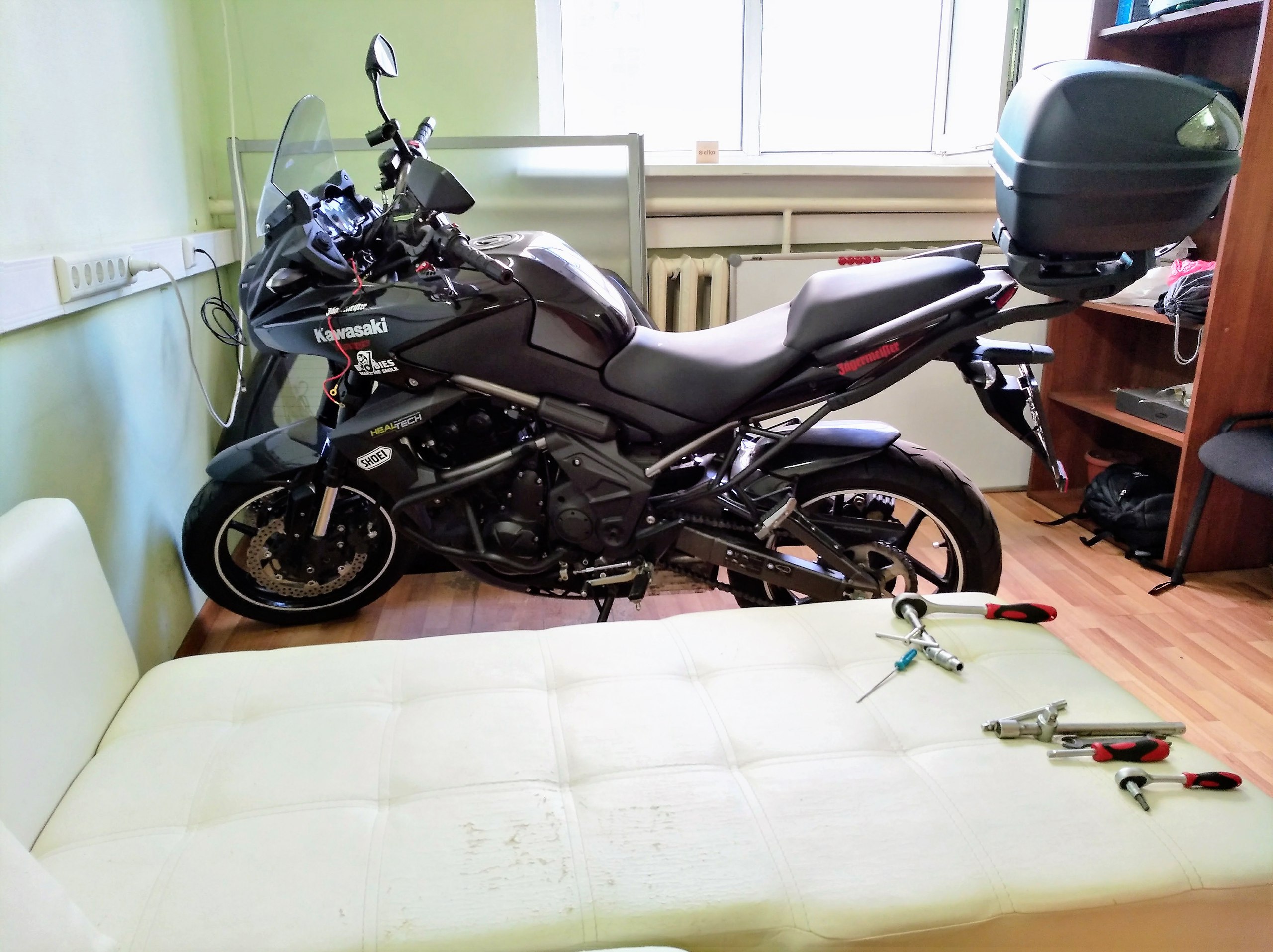

почитав и посмотрев фотки.
Сходил купил себе маленький гофр на 30л
Крепление Givi 451FZ
площадка Monolock m6m
Кофр Monolock E300NT2
Озадачился что не видно стопарь совсем. Кто нибудь разбирал катафот на таком говре ?
Шлем влез как раз.
В байкленде на щелчке, есть еще один уцененный комплект (нету коробки) за 3500 руб , если надо кому.
Привет! У меня такой-же кофр, для города идеальный вариант, влезает шлем, перчатки, лёгкий дождевик, запасной трос сцепления и тряпочки.
Для катафота подойдёт вставной стоп-сигнал Givi E108. Я такой вставил и вполне доволен, единственное, часто перегорают лампочки, но их можно купить в любом автомагазине и впаять.

А как сами катафоты эти снял ? диодную ленту туда вставить бы.
Из города не часто выезжаю.  Купил для галочки, чтоб был :) мелкое барахло возить и палатку иногда. С рюкзаком на сидухе не всегда удобно было в том году.
С внутренней стороны крышки кофра есть четыре чёрных самореза, их надо открутить и снять стекляшку. Пробовал ставить туда мощные светодиоды, но на солнце их не видно а ночью светят как яркие точки.
нашел. спасибо.

Отправлено 14 March 2017 - 22:07
Был почти такой-же кофр, ставил планку smd светодиодную примерно с 16 светодиодами. Светила достаточно ярко. Фоток  не осталось, есть с другим кофром и с другими светодиодами которые послабее.
Прикрепленный файл  DSC_1051.JPG   41.54К   11 скачиваний
На китайской барахолке можешь посмотреть или в магазинах местных вот типа таких планок.
Прикрепленный файл  стоп.JPG   49.77К   9 скачиваний
Вот как раз также и хочу сделать. Диодов-площадок как раз таких есть  :)
