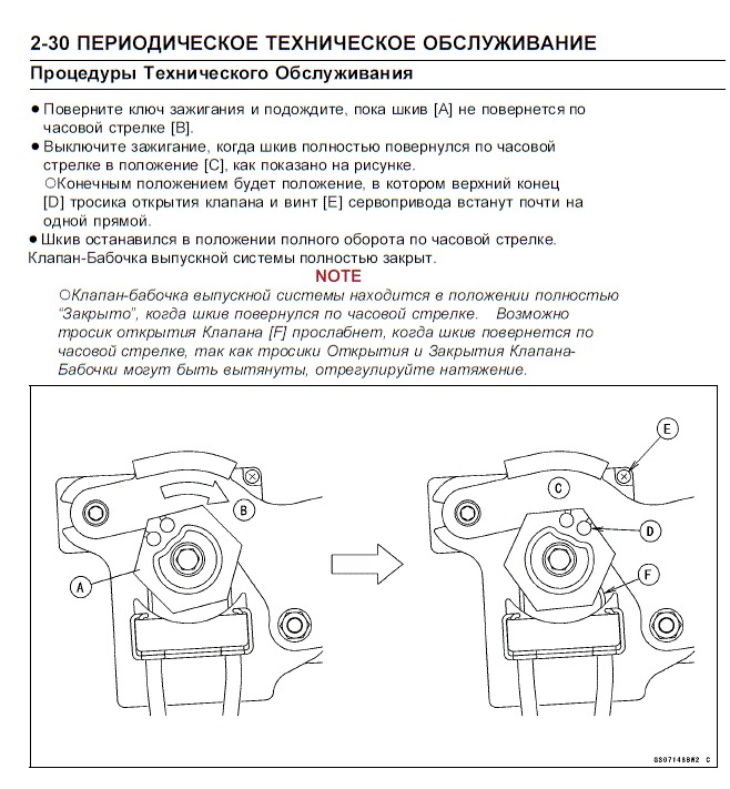

проверь регулировку тросиков клапана-бабочки, возможно тросик открытия клапана прослаб.

у меня прямоток стоитпроверь регулировку тросиков клапана-бабочки, возможно тросик открытия клапана прослаб.
#19
Отправлено 03 July 2014 - 09:57
Есть прямотоки с клапаном, например акрапович.
