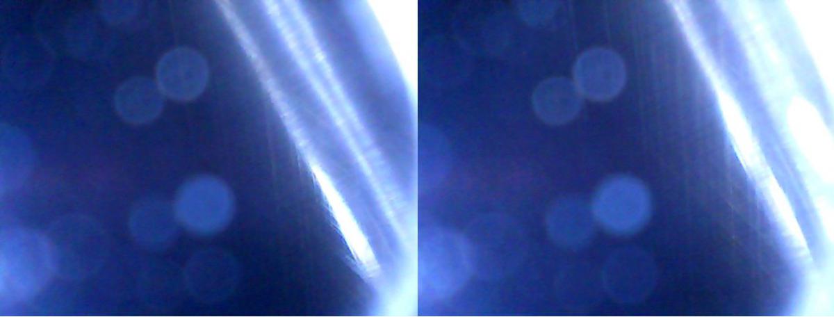

#16 zloiJab
zloiJab
  • 485 сообщений
  • Город:Ростов-на-Дону
  • Мото:ZX636
Отправлено 04 Сентябрь 2017 - 16:32
Масло меняется раз в 1000 км. Срабатывается основа , размалываются присадки коробкой, вязкость с заявленных 15-50 падает до 10в30 и ниже. Мы сдавали в лабораторию на анализ масла с трэковых мотов на ойлклаб. Потом я провел простой эксперимент. Взял минералку сезонную 20в50 и синтетику 15-50. Накат на обоих экзэмплярах составил 1000км.Из которых 200 в плубоевом режиме остальное в тренировочном. Вязкость синтетики упала до 35, вязкость минералки упала до 45 всего. Потом мы провели такой же эксперимент и узконаправленая минералка показала себя лучше снова...  Прошлый мотик Р6 питался 1,5 сезона минералкой, пережил 2 учебно тренировочных сбора. суммарный накат по трэку составил 8950 км. Мотоцикл был куплен с компрессией 13,4 продан с компрессией 12,5  мотоцикл посей день живет в городе. Ежемесячно мот осматривался камерой зондом, задиров не появилось, отложений на днище поршня не появилось.
