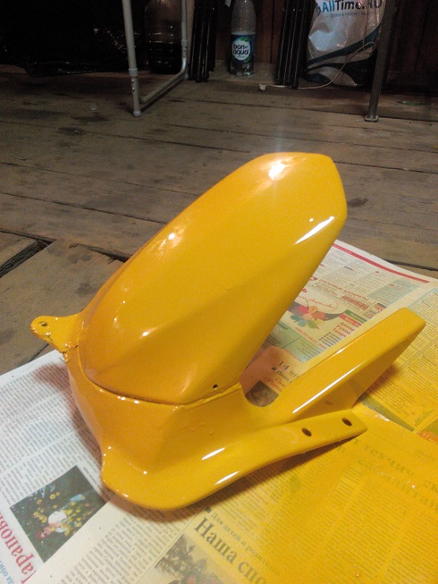

attachicon.gifIMG_20150728_145509-10.jpgattachicon.gifIMG_20150728_145520-10.jpgПри срабатывании маятника почти до упора (езда с пассажиром например), происходит соприкосновение хагера и короба аккумулятора. Ну как видно, да он весь в говнах. Чистой воды декорация,
Место касания подпилил напильником, и покрасил в радикально желтый цвет. gallery_6756_467_11747.jpg Позже поставлю на мот и сниму как получилось.

Место касания подпилил напильником, и покрасил в радикально желтый цвет.  Позже поставлю на мот и сниму как получилось.
хоть водой бы попрыскал пол чтоб  пыли не налетело.Красил акрилом или базой с лаком?А так красава
Грунт и акрил. По сравнению с подтеками пыли не налипло. :-)  Т.К. хагер местами разбит и имеет местами дырки, красил просто, чтоб посмотреть как выглядеть будет.
1000ной наждачкой а потом 3000 ной и все с водичкой через что то плоское а потом завылеровать.
