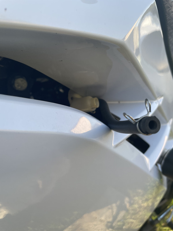

Привет, подскажите пожалуйста, что за шланг на ниндзе 300?
Это со стороны где сцепление
E936-BF02-E5-B2-419-A-B25-C-99-ED99-DAE5
#17 max232
  • 3873 сообщений
Отправлено 01 August 2023 - 16:27
Похоже на шлаг сапуна
#18 RomanCh
RomanCh
  • 193 сообщений
  • Город:СПб
  • Мото:zx6r'01, GTR1400'16, klx-250 Super Sherpa'04
Отправлено 04 August 2023 - 12:33
Похоже, но очень странно, что на нём хомут. Вроде обычно на таких шлангах хомутов на нижнем конце не делают. Я бы таки снял пластик и посмотрел откуда он идёт...
