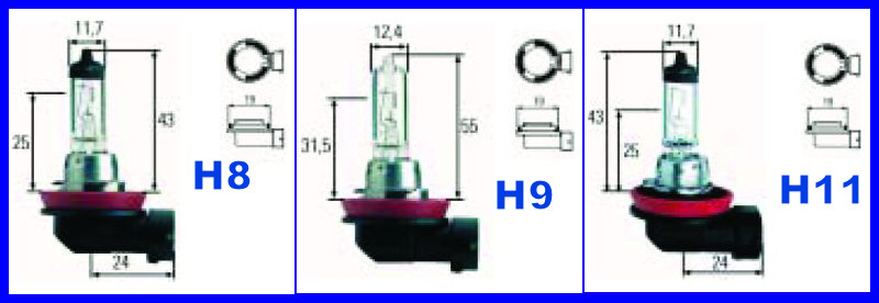

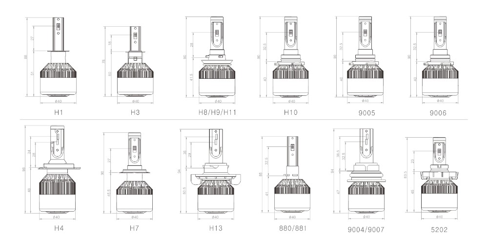

самый большой подводный камень это расстояние диодов на лапке от основания.
необходимо замерить либо посмотреть уже на готовой лампе расстояние нити от основания. и подобрать лампу с таким же расстоянием диода. иначе будет расфокусировка.
отражатель или линзы сделаны на опр. расстояние.
Нифига не получится, сколько не рассчитывай. Диод светит в одном направление и фокус его свечения принципиально отличается от свечения нити накаливания в обычной лампе.
