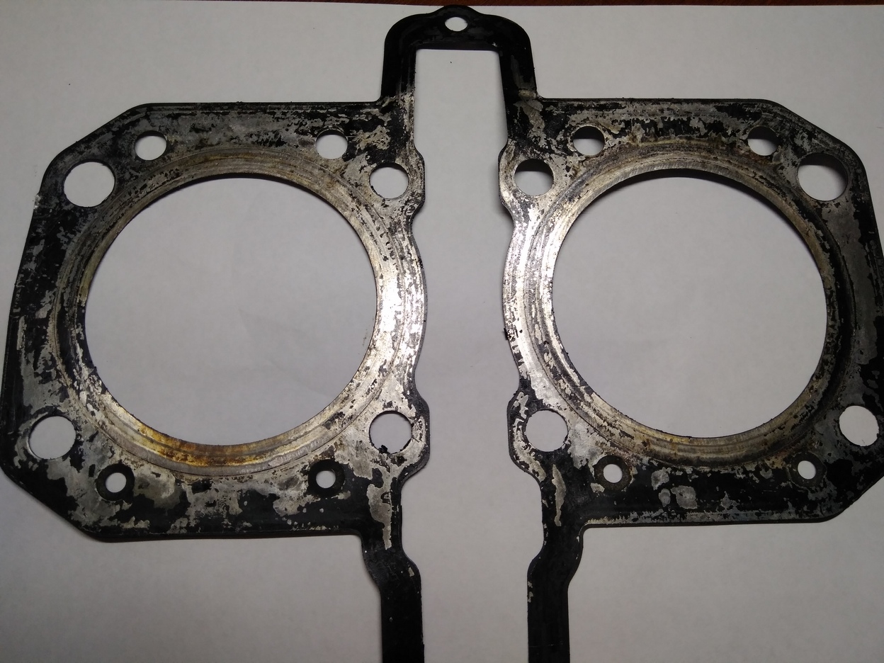

Кельт сказал(а) 29 Июн 2018 - 10:26:
Принято стратегическое решение - разбирать БЦ.
для того чтобы заменить прокладку и проверить плоскости не нужно разбирать блок цилиндров.
надо снять ГБЦ.
возможно даже не понадобится снятие мотора
Если не поможет замена прокладки - про поиск трещины лучше забыть и искать контрактный мотор.
Трещину невероятно сложно найти, и даже если найти не проще сварить чтобы ничего не повело.

надо снять ГБЦ.
Прокладку ГБЦ заказал.

Кельт сказал(а) 03 Июл 2018 - 09:13:
Знать бы, где искать...
Пока преждевременно искать контрактный мотор.
Имей в виду что не смотря на кажущуюся простоту замены прокладки, лучше чтобы это делал человек с опытом.

Не дотерпел я до конца сезона, 37 дней ждал прокладку - и вот!! Причина найдена: пробой прокладки ГБЦ, - как и ожидалось в первом посте топика (отчетливо видно на фото). Проблема исчерпана, всем спасибо за помощь! Главное, что не трещина в башке)) Отделался в некотором смысле лёгким испугом)) Мотак летает лучше прежнего (много попутной профилактики).
Ещё раз всем спасибо. Держите ваши головы в холоде =)
Фото:

Кельт сказал(а) 16 Авг 2018 - 20:14:
"...Склоняюсь к микроскопическому пробою прокладки ГБЦ 0169..." ©
Обведите, пжлст, проблемный уч-ок / уч-ки красным.
Смотрел вначале с коммуникатора / смартфона. Далее с ПК. Увеличил фото в 3 раза. Не удалось.
Спс.

goksa сказал(а) 19 Авг 2018 - 21:59:
Спс.
Даже смотря с телефона сайт, не нужно кликать по картинке, чтобы это увидеть.
Слева внизу

RAINMAN сказал(а) 20 Авг 2018 - 04:59:
Слева внизу
Всё так ^^^
