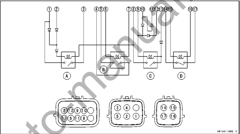

насколько я правильно понял на реле регуляторе по середине трех пинового разъема надо подать кратковременно плюс, тогда все работает.
Вариант 1 поставить не фиксирующуюся кнопку и после запуска мотора щелкать её.
Вариант 2 на постоянку подать туда плюс который появляется после запуска мотора. Возможно ли так сделать и нечего ли не сгорит? Где взять плюс который появляется после запуска?
Вариант 3 купить реле которое должно быть. Покупать б.у.? или новый с алиекспресс? https://aliexpress.r...f_platform=jvru

Если на прямую на 1 контакт подать плюс, фары загораются.
контакт 2 идет на реле регулятор именно на тот вывод который у меня отсутствует.
Если на второй контакт подать кратковременно + загораются фары и щелкает реле.
Вывод мой таков что реле регулятор должен подать на контакт №2 плюс, вопрос он там на постоянку падает + или нет.

Установив перемычку на зелёный и голубой естественно нужно замком зажигания подать питание.
Теперь далее: если при подаче питания + на средний провод в фишке РР свет загорается, то всё верно и исправно. По этому проводу поступает питание с генератора на реле света. В цепи реле стоит шунтирующий диод, который блокирует отключение реле света при остановке двигателя и при падении напряжения с генератора. Отключается реле света только при выключении замка зажигания.
Штатная  лампа света, скорее всего, при запущенном двигателе работает либо просто от аккума, либо по аварийной схеме (если такая существует), предусмотренной для случая выхода из строя РР. Токовая нагрузка на диодную лампу в три раза меньше, возможно поэтому она не распознаётся как нагрузка и не включается.
Вывод из всего написанного: либо РР неисправен и не подаёт питание на провод реле света, либо стоит не родной РР. В обоих случаях включение света может быть "заколхожено" предыдущим владельцем в обход штатного режима работы.

Скажи пожалуйста на этом 6 контакте РР при запуске мотора идёт постаянный плюс или там просто импульс и плюс пропадает?
Если там постоянный плюс то все просто. А вот если импульс, тогда придется менять реле

Решено.
Подсоединил + от габаритов. Работает при включение зажигания. При старте свет тухнет и потом опять загорается.
От стартера + не пойдет так как там нету 12 вольт призапуске.

Функция автоматического включения света после запуска мотора придумана, чтобы не нагружать аккумулятор дополнительным потребителем перед стартом.
Теперь, при подсевшей батарее, стартеру (плюс свет, плюс насос) может и хватит энергии провернуть колено, а системе зажигания на искру энергии уже может не хватить.
Я бы рекомендовал купить родное РР, или вывести тумблер включения света отдельно на правый пульт, как на многих более ранних моделях и марках.

Ещё раз пересмотрел электрическую схему.
Кнопка старта просто  замыкатель питания на схему реле стартера -  она ничего не выключает.
Провода питания габаритов (откуда подключен теперь свет) замыкаются с замка зажигания и не отключаются более ничем. Приборка тоже.
Управление двигателем (мозги) тоже запитаны напрямую через предохран без реле, а значит все датчики и реле тоже под напряжением в момент старта.
Либо я чего-то не понимаю (а чего я не понимаю я ещё не понимаю), либо в момент старта не мотоцикл выключает, а всё гаснет именно из-за перегрузки батареи.
