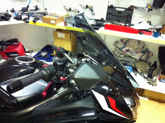

Извиняйте затянул... Обстоятельства... А вот и крепеж. Крепится на стойки непосредственно за руль, защитный колпачки идут в комплекте. На стандартный руль крепится вообще без проблем в течении 5-10 минут. Ну вот и все) Будут вопросы задавайте.

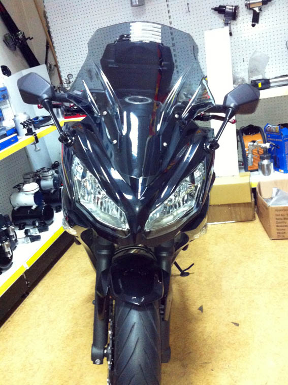

Устанавливали там же... Повозиться пришлось немного...Мешают провода и бачок с указателем уровня тормозной жидкости... Обрезали направляющие у крепления ветрового стекла примерно на 6-7 см... В комплекте пластиковые заглушки для остающихся открытыми металлических напрявляющих и креплений к рулю...

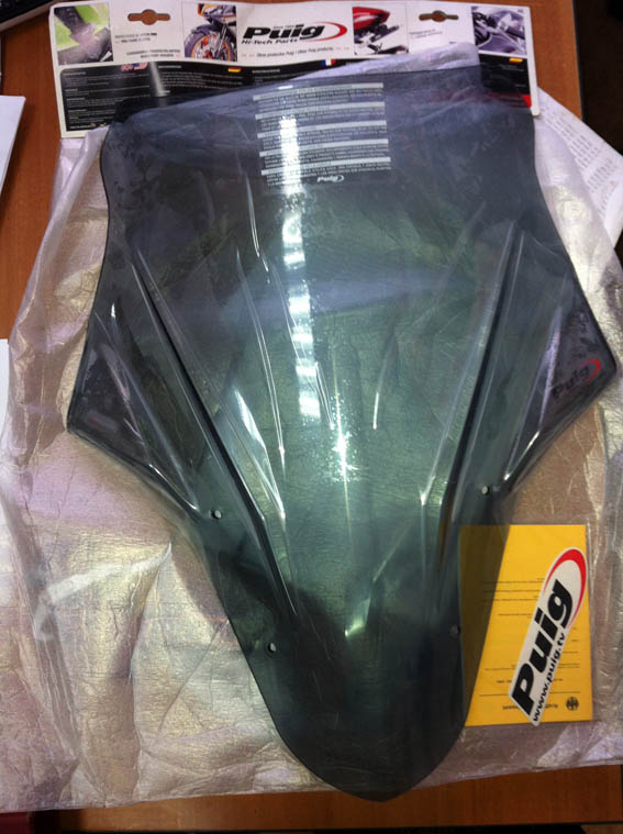

Поставил себе такое стеклышко. Puig. Цена вопроса 6200. На 140 стало комфортнее. А если поглубже пригнуться то и на больших скоростях можно продолжительно ехать. Но все таки Ерш не трассовый мот.

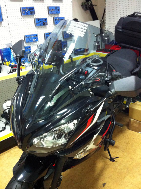

Пришло стекло MRA Racing for Naked bike: Ничего не обрезал, повороту руля не мешают. Пришлось немного помучаться с креплением справа, ибо мешает бачек торм. жикости. фоткал уже в гараже, ну в целом крепления видны. Родное стекло оставил для красоты, думаю туда крепление под навигатор забацать, там для него как раз место между стеклами.
Поставил стёклышко Puig,отсекает конечно не как MRA,но разница после 100км/ч есть.Заказывал в BS-MOTOPARTS
шло две недели.До кучи у них взял задние слайдеры.
