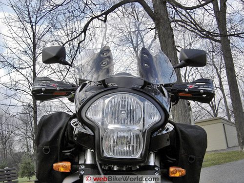

Кому интересно, на eBay я нашeл защиту рук Zeta (япония) по очень хорошей цене (2900 руб.) с доставкой в Россию! Такую защиту ставили американцы, пишут всё O'k. Единственное требуется замена грузиков руля на маленькие и два болта 8х45 мм. Но возможно упирание защиты в большое стекло Givi если нет увеличивающего адаптера руля!
А вот вообще без грузиков
http://www.webbikewo...ta-hand-guards/
Такую защиту ставил Серёга (ShinOby).

Сегодня установил защиту рук Zeta с виброгасящими грузиками. Тест-драйв показал отличные результаты - вибрация в нормальных пределах!
Что потребовалось: два болта 8Х40 мм. с маленькой головкой под шестигранник и втулки толщиной 10 мм., внешним диаметром 16 мм. и внутренним отверстием 8 мм. Втулки вставил внутрь грузиков, так, чтобы край втулки выходил за пределы края грузика на 2 мм. Всё собрал,как получилось можно увидеть на фотках. ( фотки с телефона с сильными искажениями размеров!)
И вид спереди. Ширина руля увеличилась на 8 мм. с каждой стороны, но грузики за пределы защиты рук не вылезают, что и видно на фотке.
