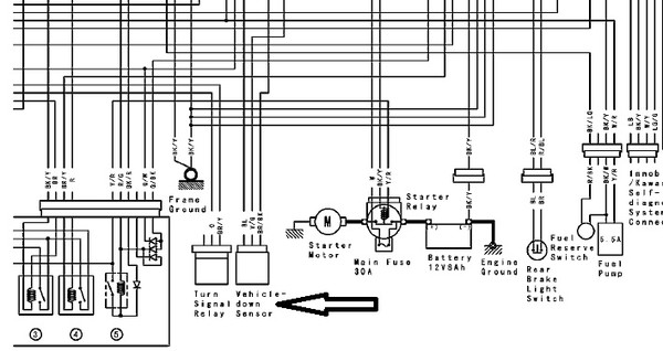

кто знает как обойти датчик положения мота на 636 03 года(не работает бензонасос)
#2 Smart
  • 6425 сообщений
Отправлено 15 March 2011 - 09:26
Знаю что спортсмены ШКМГовцы их вообще отсоединяли.
там скорее всего принцип (открыто закрыто)
Т.е смею предположить что обычный жучёк решит проблему.
П.сы из опыта. Этот датчик бывало глючило из-за вибраций. соответственно мот начинал тупить.
Пару раз попадались такие моцы.

а сколько проводов к нему подходит-?

три

скачай мануал или электрическую схему, мож поможет разобраться..
если что, стучи в личку, скину на мыло.

насколько я понимаю етот датчик.
все провода к ЕСU просто померить что приходит что уходит (определить исправен\нет далее замкнуть нужное ) обычно в трех проводах замыкаются сигнал и выход а минус висит себе дальше.

возьми тестер, поставь его на проверку сопротивления. мот пусть стоит на ц.п., возьми в фишку этого самого датчика проверь какие провода соединены а какие разъеденены, потом положи аккуратно мот на бок, и ещё раз проделай ту же манипуляцию с тестером. тогда ты выяснишь какие провода должны быть замкнуты а какие разомкнуты когда мот в нормальном положении. И тогда поставишь перемычку в фишке от проводки. Должно сработать, я так замок зажигания проверял какие провода надо соединить) :secret:

Если есть еще живые люди, подскажите
Проблема такая же, мот на трассе сам по себе вырубается, остановился, перезапустил и дальше поехал и так бывало всю дорогу. Можно как-то отрубить датчик падения, чтобы мот при этом работал? Если просто из датчика отключить штекер, мот глохнет и все. Может нужно какой-то определенный провод оставить или как?
