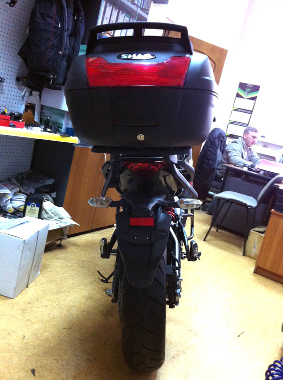

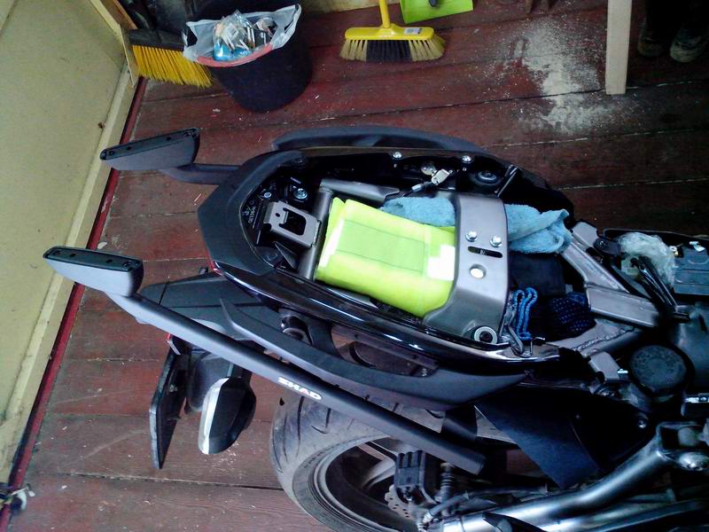

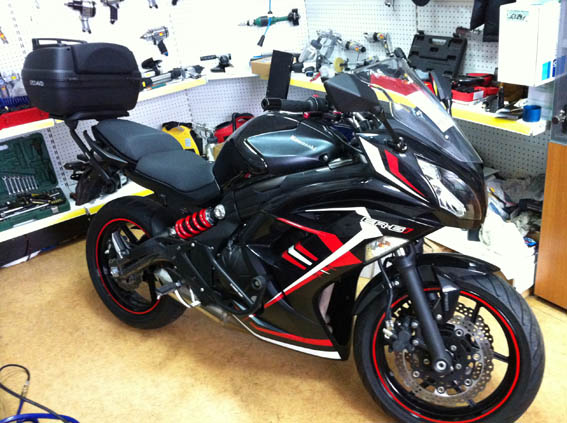

Снова всех приветствую!

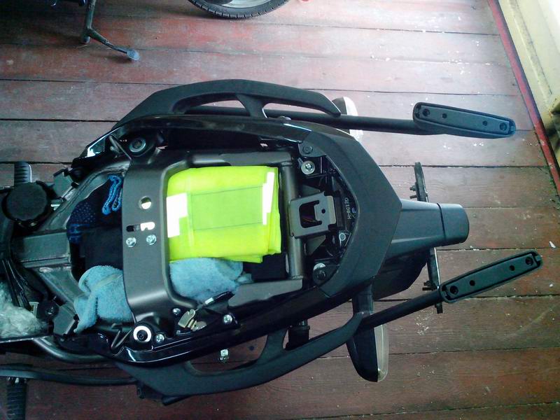

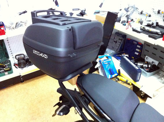

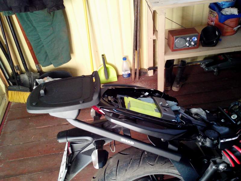

Вчера у меня выдался свободный денек и я, не вытерпев, побежал в гараж, ставить наконец кофр на моего ёршика.
Крепление, как я говорил, приобрел для кофра Shad. Очень понравилось, по нескольким причинам:
1. Очень аккуратное, небольшое крепление. Смотрится выигрышнее грузинского монорэка.
2. Простота установки.
3. Качественная покраска деталей, полный комплект необходимой фурнитуры.
Итак, прикрутил крепления:
Подробнее про крепление на ER-6N/F или 650R(тоже самое) и способ его установки можно посмотреть http://www.shad.es/d...as/shad2488.pdf
Потом прикрутил площадку (правда, немного пришлось поколхозить, кофр-то не шад'овский):
И в конце водрузил на площадку кофр:
На всё у меня ушло чуть более часа, делал неспеша, любуясь и перекуривая.
Вывод: я доволен. Шад рулит!
#43 Cher Tannov
Отправлено 27 Январь 2013 - 12:36
MAGOGA сказал(а) 27.1.2013, 12:31:
стоп сигнал не закрывает ?
А вот с этим реальная проблема, причем не только у меня. Любой кофр закрывает стоп-сигнал, обязательно буду ставить доп-стоп. Тут такое дело: я постоянно с чемоданом ездить не собираюсь, мне рюкзака за плечами хватает. Но, даже если кофр не ставить, площадка остается, вот она-то и закрывает стоп. И если водители легковых еще могут стоп разглядеть, в силу невысокой посадки, то любой грузовик потенциально становится для тебя поджопником. Так сказать "легкий грузовик наказания". Или тяжелый (тьфу три раза через плечо).
В-общем, буду много думать. О результатах, естественно, сообщу.

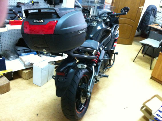

Отправлено 30 Январь 2013 - 15:51
Cher Tannov сказал(а) 30.1.2013, 16:40:
Отлично!

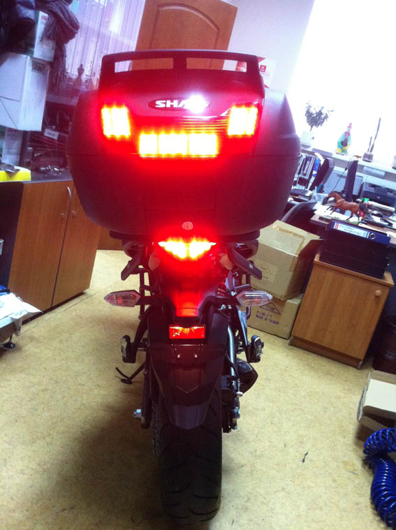

Только вот, зараза, также как у меня стопа нифига не видно. В кофр можно стоп поставить?
можно под красный отражатель диодные ленты герметичные (в прозрачном силиконе) впиндюрить, т.к. отражатель с корпусом кофра не герметичен, вода от мойки и дождя думаю попадать будет.
#46 can
can
  • 43 сообщений
  • Город:Ставрополь
  • Мото:6n
Отправлено 31 Январь 2013 - 09:48

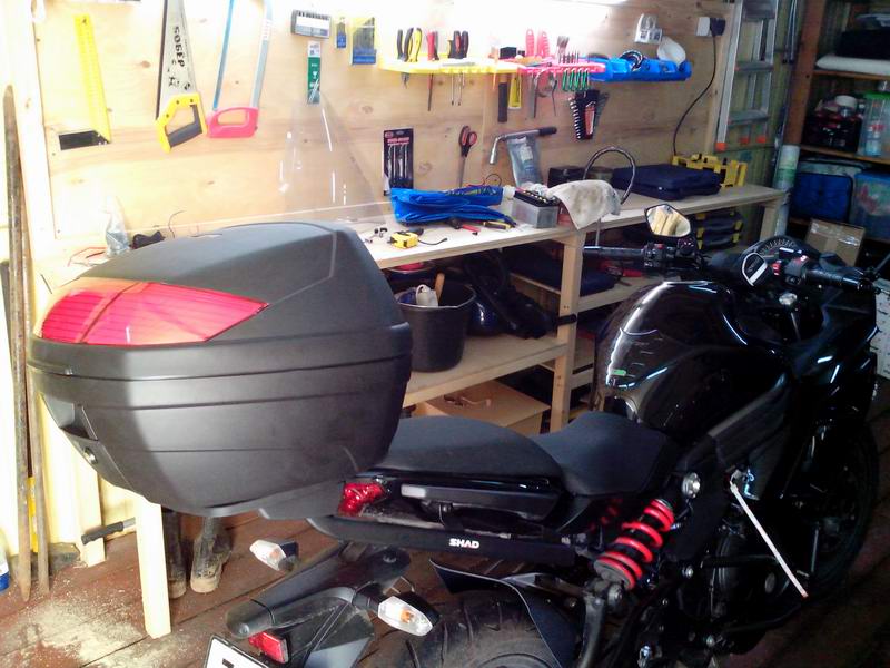

Стоят диодные ленты - ничего не течет. Провода выведены над правым поворотом. У меня в кофре Стоп, 2 Габарита ( слева, справа), и повороты = всего 5 . Потом когда дойдет очередь до боковых кофров , выяснится, что они напрочь закрывают повороты штатные.

#50 can
can
  • 43 сообщений
  • Город:Ставрополь
  • Мото:6n
Отправлено 01 Февраль 2013 - 10:55
габариты + аварийка( сверху)
габариты + стоп
  • саша1423 это нравится

#56 morze
morze
  • 31 сообщений
  • Город:Балашиха
  • Мото:ER-6f (ABS) 2012 продан
Отправлено 12 Февраль 2013 - 17:46

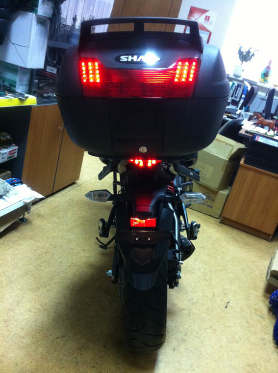

Вот и я в свой кофр забубенил светодиоды :)
глядите как получилось:
ГАБАРИТЫ
СТОП
ВИДЕО ТУТ
Спасибо за помощь в поиске предохранителя габаритов и поворотников :))))))))
