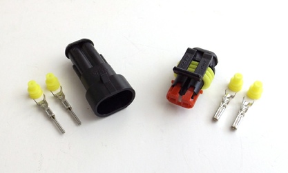

Хотел делать с помощью коннектора, который используется в микроавтобусах в сдвижной двери, но отказался от этого и сделал с помощью АМР разъема
А вкорячивал поворотники? Разъём на два контакта всего, откуда ж габарит питается?
На забугорных форумах предложили отличный вариант для подсветки кофра "аля голда" - VGA разъём для мониторов, там как раз 8 или 9 контактов.

 поворотники я не делал в кофр
сигнал на стоп и габарит формируются до коннектора, под хвостом, через КРЕНки
