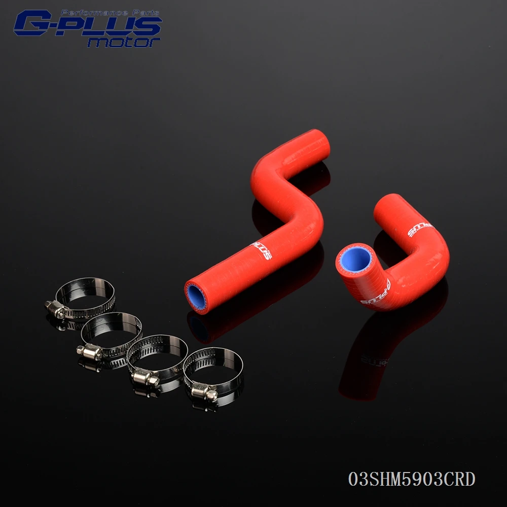

Руководство по ремонту и периодическому обслуживанию предписывает нам производить замену шлангов системы охлаждения каждые 3 года. По этой причине, а также из своего неуёмного рукоблудия  тяги к прекрасному мне захотелось добавить в свой мот немного красного цвета. Поиск шлангов красного цвета в окрестных магазинах окончился провалом: синих полно, а красных либо нет, либо жалкие крохи и то бледно-розового цвета. Короче, фигня.
Переключился на поиск в алиэкспрессе. И нашёл:
Шлангов для ерша нет, но есть куча шлангов для разных кроссачей. На рисунке шланги от KAWASAKI 00-08 KX85/КХ80. От левого шланга (на картинке) надо отрезать часть, правый ставится как есть. Примерять надо по снятым старым шлангам. Кстати, в комплекте лежат довольно неплохие хомуты из нержи.
Шланги прям ярко-красные, красивые. Неспешная установка заняла у меня 15 минут (правда, мот стоит без пластика). Шланги садятся плотненько, поэтому рекомендую перед их установкой слегка помазать штуцеры графиткой или литолом.

Если не ошибаюсь, на все года шланги одинаковые. Менялись крепления радиатора, а расположение штуцеров на помпе, термостате и радиаторе одинаковое.

В общем так. Нижний патрубок (с правой стороны идёт от помпы до радиатора) точно одинаковый.
Верхний (с левой стороны идёт от радиатора в блок) скорее всего тоже одинаковый, но верхняя половина прикрыта пластиком и на 100% точно не могу сказать.
В любом случае, те что выше рекомендовал Чертанов подойдут на 8й год точно.
