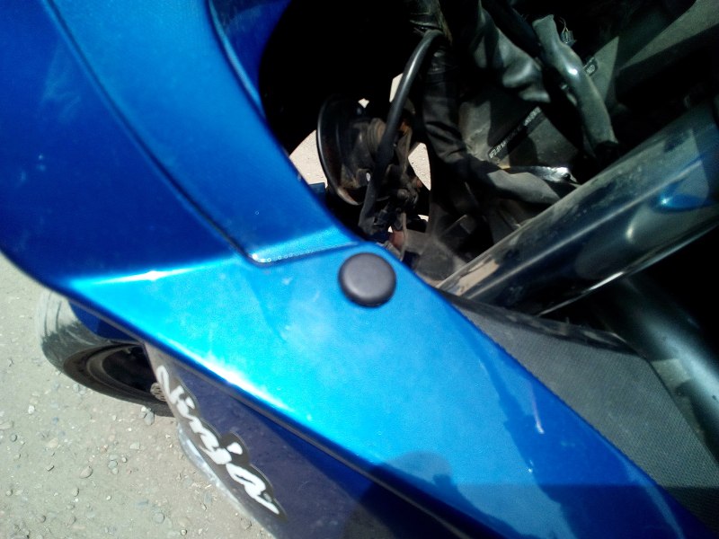

Купил ерша, 14 год. Зарегистрировал. Следующий шаг  – консервация. Ох, сколько копий сломано на эту тему. Но я дружу с физикой и конструкцией ДВС и механизмов в целом. Могу мифы отличить. Плюс к этому, в зимнем хранении есть еще некий баланс, между затратами сил и средств и результатом. Зачем мне делать процедуры, которые улучшат хранение на 1%? Ну вы поняли.
Итак. Помыл мот и сначала подумал снять ЕТС коробку. Но не так все просто. К ней подходит разъем, очень похожий на штатный.
Скрутки в косе нигде не видно. Также он был закрыт в две резиновые воронки.
Также два провода уходит куда то вперед мотоцикла. Так как я был ограничен во времени, то оставил ее на весну. С отстегнутым разъемом никаких ошибок не выскочило. По виду похоже на то, что ЕТС установлен с завода Kawasaki, как штатный доп, ибо сильно он уж на своем месте. Даже проклеенная поролонка сделана по месту, с вырезом под болт.
Далее занялся цепью. Для удобства снял кожух с крылом.
Хорошо, что в штатном инструменте были шестигранники, а то у меня в инструменте их не было. Начитавшись в интернете, сразу купил машинку для чистки цепи. Также не стал покупать дорогущие средства для мойки цепи, а купил 5 литров солярки.
Самое сложно было подрезать щетки. Ножниц в гараж не оказалось, а канцелярским ножом они очень тяжело обрезались. Твердые.
Собрал, настроил. Колесо вывесил дедовским способом.
Залил в бутылку солярки и попер. Бутылку в одну сторону и бутылку в другую. На вид цепь была довольно чистой, однако в тазике была черная жижа.
Также наученый истиной, что при работе с ГСМ, обязательно часть прольется на пол и в гараже будет свинарник. Купил на работе вкладышь в бочку за 50 р, разрезал и подстелил. В конце работы на нем была лужа. Это только после смазки цепи, после замены масла было больше.
Далее смазал смазкой, силиконом смазал хром на вилке.
Потом пошла замена масла и антифриза. В кавы для России льют антифриз с температурой замерзания до -35. В Японии скорее всего льют менее злой, так как у них -10 это лютый холод. Решив перестраховаться, я его приговорил на замену. Благо всего литрдвести. Для этих двух процедур необходимо снять правый пластик. Я всегда пользуюсь инструкциями, но в этот раз я сплоховал. Нет, я прочитал как снимать пластик, но понадеевшись на свою память, я не распечатал, просто запомнил. В итоге забыл, что нужно откручивать два верхних болта соседнего пластика и забыл про клипсу у радиатора. Сломал клипсу и два крючка на обтекателе морды. Но после сборки вроде все плотно держится, ибо последний прижимает боковой пластик. Кстати, слайдер сильно осложняет снятие пластика. Сам слайдер какой то необычный, таких в России я не видел. Пластина крепится не только за раму, но и двумя болтами за двигатель. За раму крепится через резинку, так что все продумано.
Понравилось качество самого пластика. Местами наклеена шумоизоляция, некоторые отверстия закрыты резиновыми барьерами. В общем все продумано. Даже на болтах нейлоновые шайбочки, чтобы пластик в них не скрипел. Правда потерял одну. Хотел купить, а они по 125 рублей стоят. Потом вспомнил, что матрасы для купания делают из нейлона. На даче один рваный валяется. С него нарежу   :pardon:
То, что мотоциклетное масло отличается от автомобильного только картинкой мотоцикла на упаковке и ценой я догадывался. Пообщавшись со знатоками я убедился в этом. Но пришла бредовая мысль залить 10W50 или даже 10W60. Мол гуще в разогретом состоянии – лучше. Но знатоки быстро осадили меня. Сказали, что производитель рассчитывал все зазоры и каналы двигателя именно на 10W40, а значит оно будет лучше работать. Да оно будет хорошо работать всегда, кроме экстремальных нагрузок на треке. Спортивное же масло наоборот будет хорошо работать при экстремальных нагрузках, а в городе нет, будет убивать двигатель. Потому купил сорокову. Сначала думал купить как по паспорту 10W40. Но потом решил все таки взять синтетику 5W40. Первая цифра ни на что не влияет, а у синтетики все таки характеристики лучше. Пользуюсь 14 лет мобилом, одни положительные эмоции. Его и взял. Сначала решил масло не заливать, а залить весной, чтобы меньше окислялось. Но потом пришлось перегнать мот в другой гараж, что принудило залить. Срок хранения масла на воздухе – год. Так что прокатит. Кстати, чтобы открутить сливную пробку, пришлось открутить еще один болт на левом пластике, иначе головка упиралась. Также в интернете подсмотрел, что лучше накрывать трубу глушителя, а то зальет маслом, и будет обгорать потом.
С антифризом проблем не было. Открутил обе крышки, открутил болт на термостате, снял трубку с расширительного бачка. Наклонил мот, и весь антифриз слился.
Вообще приятно возиться с новой техникой. Ничего ржавого, все чистое, все легко откручивается. Музыка для души.
Заткнул глушитель тряпкой, залил полный бак, закутал в чехол и уложил(поставил) каву на зиму. До весны больше с ней дел нет (если чешущиеся руки не начнут обтягивать пленкой).
