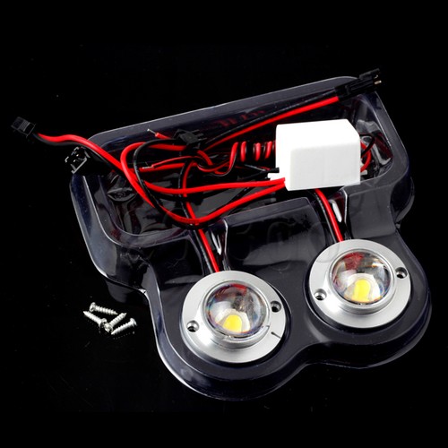

Не могу понять, что за стробы надо брать чтобы в габариты их засунуть - все что вижу на ebay это или светодиоды, которые не светят и в габаритные лампочки ну точно не влезут
или от такие штуки
$(KGrHqF,!iEFD0ez!ZYEBREw,RwJhQ~~60_57.J
но это всев габариты пихать, только путем колхозного наклеивания изнутри фары с разборкой стекла.
Кто нибудь видел в продаже стробы, чтобы вместо габаритов их можно было впихнуть. У меня у соседа на литре стоят такие, но он не может сказать где такие брать, ему ставили в салоне.
