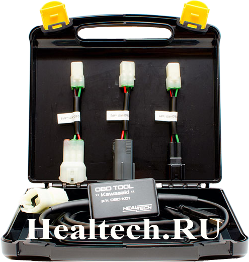

GiPro DS-Series
Индикатор передач, подключаемый в диагностический порт. В случае KAWASAKI, индикатор не треубет настройки. Процедура установки тривиальна - нужно подключить разъем индикатора передач в порт диагностики KAWASAKI.
Устновка индикатор передач не влияет на гарантию, более того, наш индикатор включен в официальный каталог аксессуаров KAWASAKI для моделей мотоциклов 2013 года.
http://www.kawasaki....?modelYear=2013
http://www.kawasaki....;modelYear=2013
Разработан для мотоциклов, оборудованных диагностическим портом .Быстро и точно показывает номер передачи. Элементарная установка с помощью разъема, подключаемого в цифровой диагностический порт. Автоматическое обучение, отсутствие кнопок. Красивый, эстетичный дизайн. Самый компактный индикатор на рынке. Усиленная конструкция, водонепроницаемость. В блоке использованы только качественные компоненты.
2 года гарантии с заменой устройства, 30 дней на возврат денег.
Цена: price_gGPDS.png

Долгожданная новика 2014 - сканер KAWASAKI
OBD-K01
Совместим с мотоциклами, квадроциклами и водными мотоциклами Kawasaki. Блок управления
Kawasaki, пожалуй, самый продвинутый из тех японских грантов, что нашло отображение в
функция сканера.
Возможности:
  • состояние датчиков двигателя (в том числе показывает мото-часы аппарата,
    что неоценимо знать при его покупке, некоторые блоки управления хранят информацию
    о часах на оборотах, что тоже показывается в случае поддержки блоком управления)
  • ошибки АБС
  • ошибки двигателя
  • статистика ошибок - блок управления хранит статистику о всех возникших ошибках, это не просто
    ошибки, которые можно сбросить, а статистика ошибок с начала эксплуатации мотоцикла.
  • активные тесты - 23 теста
  • софт на Русском языке
  • в комплекте с 3мя адаптерами
Подробности тут:
http://www.healtech....stika-motozikla
Цена: 6900.00 руб.
