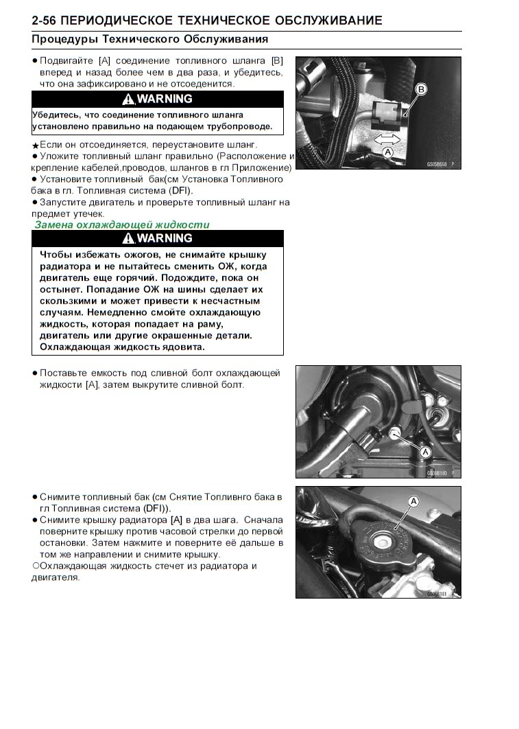

подскажите пожалуйста что идет с завода g11 или g12? у меня залит зеленого цвета, у мотюля мото-антифриза зеленого нет, есть только желтый и синий что лучше залить?
Так же прошу помощи как снять бак чтоб подлезть к крышке радиатора?
p.s. сервисный мануал не могу найти на этого коня.... кто скинет буду благодарен)

z750 2011 ABS
как снять бак!снимаешь водительское седло,и увидишь болт откручиваешь,тянешь бак назад о потом вверх!отсоедени провода которые идут к насосу!и топливный шланг!больше мороки у меня заняло снять этот с.ка шланг!может кто из ребят найдет фото,это надо видеть!
Скажи как снимается этот шланг? Куда тянуть? А бак приподнять нет вариантов чтоб не отстёгивать этот шланг?

Отправлено 10 Май 2014 - 21:53
поменял сегодня жижу, промыл дважды дистиллированной водой но вот прикол больше 2.5 литров с расширительным бачком не лезет, дважды делал промывку чтобы перейти на красный антифриз и антифриза не влезло больше 2.5 литров, а по мануалу 2.9??? заливал медленно потом заводил с открытой крышкой чтоб выпустить воздух если он есть, по нажимал на шланги и нифига пару пызырьков и все...
