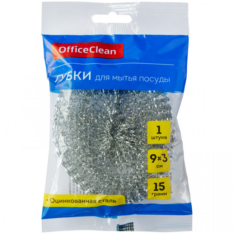

Продолжу. Очистил сёдла клапанов от нагара при помощи этого мегадевайса:
