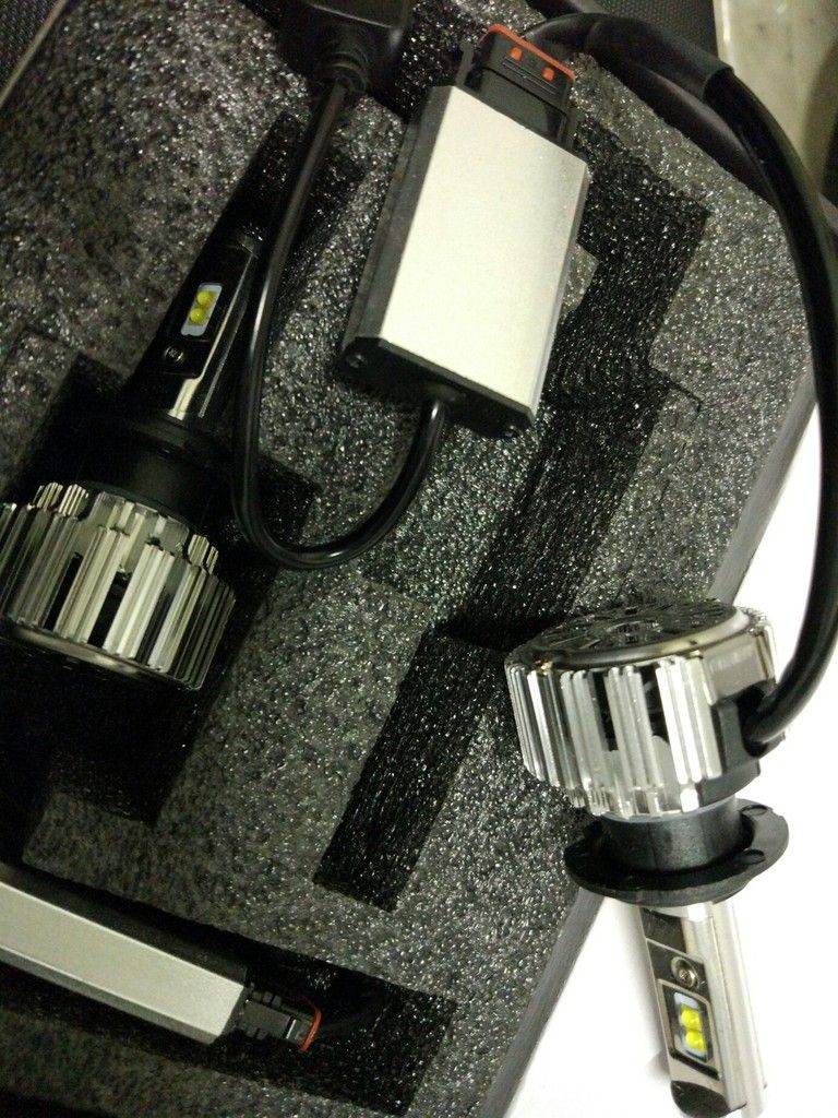

у меня в версусе 16 стоят led на ближнем и на дальнем.
led поворотники стоят на эндуре кавасаке и на бмв прошлом были - разницы особой нет, кроме размера самого поворотника
IMG_20170524_180753-1382x1843_zpspcd3dgw
IMG_20170524_180810-1382x1843_zpsumcv3gr
Color Temperature: 6000K Cool White
Wattage: 70W/Set(35W/Each Bulb)
Lumen: 9000LM/Set(4500LM/Each Bulb)
цена вопроса 35 баксов за комплект (пару)
светят гораздо лучше штатного света, раза в два ярче. особенно дальний впечатлил.
что бы поставить эти хреновины пришлось снимать фару, предварительно разобрав всю морду - иначе впихнуть невпихуемое с этим пропеллером-радиатором невозможно.
