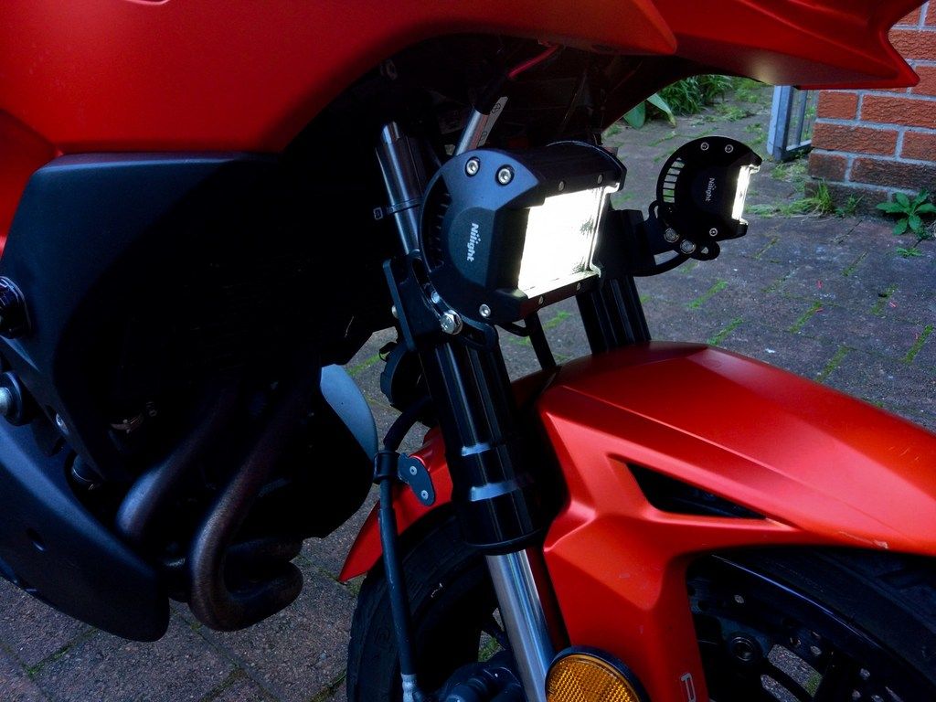

Отправлено 09 Июль 2017 - 12:51
после проведения практических опытов LED из ближнего был удален и заменен на обычную лампу филипс *чего-тотам+50%*. LED в ближнем не фокусируется и бъет хрензнаеткуда. светит хорошо но всех слепит. возможно путем перебора разных ламп можно подобрать оптимум, но мне лень.
ЗЫ радиаторы прекрасно влезают под пыльник - там места еще на два радиатора остается. другое дело что снять-поставить LED можно только после снятия фары - иначе не подлезть с этими радиаторами
LED в дальнем охрененно светит - пучок бъет далеко и сфокусирован (лампа одна и та же). хрен с ним что всех слепит - это же дальний.
в помощь ближнему установлено два LED прожектора по шесть диодов каждый, 18W 1260 люменов. установлены на вилку и светят туда же куда повернут руль.
кнопка установлена в штатное гнездо (пришлось правда наколхозить переходник-держатель из китайского юсб прикуривателя)
цена вопроса 50 баксов
улучшийзинг света получился даже выше ожиданий. на сим эксперименты пока закончились.
ну и раз все равно всю морду разбирал заодно и подогрев ручек поставил. а то холодно.
  • Maniac63 это нравится

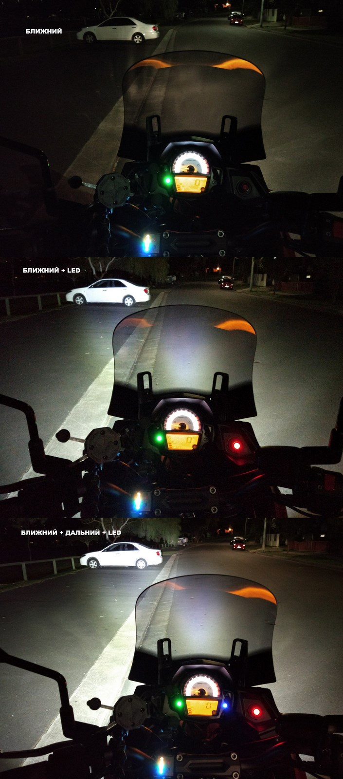

Отправлено 09 Июль 2017 - 16:26
картинку склеил
ближний на лампе филипс > ближний + LED > ближний + дальний + LED
у меня праворульный мопед, пучок в другую сторону
картинки с LED лампой чот не сделал. свет был лучше чем с филипсом - ярче и дальше. но светил чертикуда
