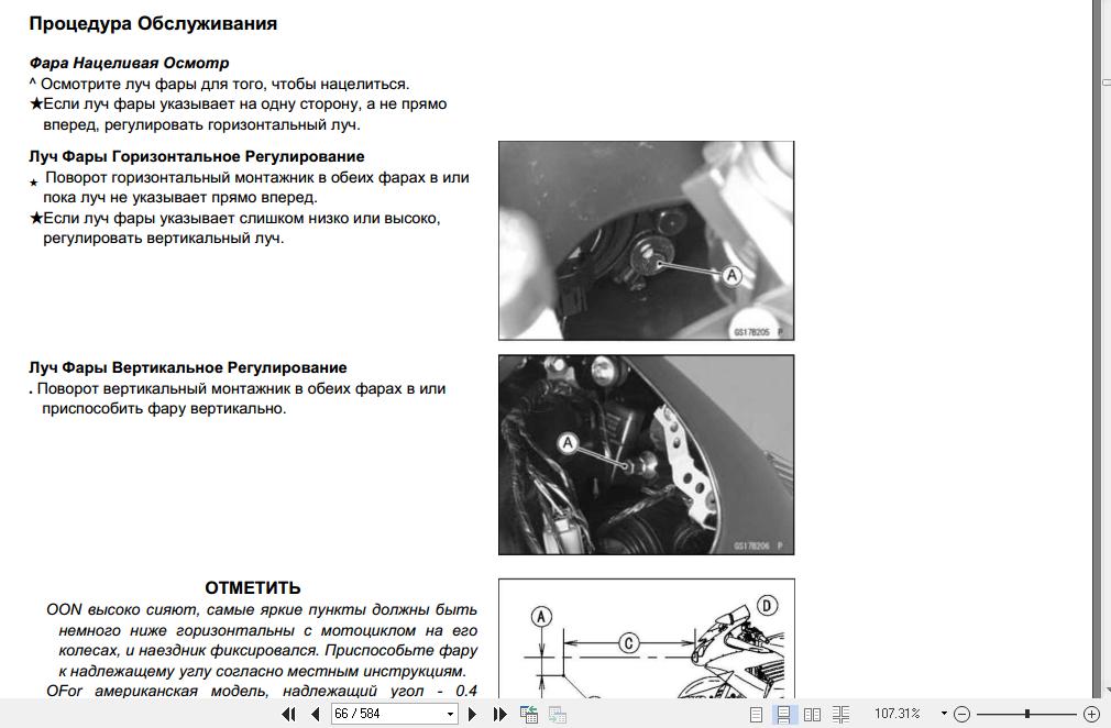

Друзья, хотел бы поинтересоваться каким образом регулировать свет. Нашел 2 болта которые в верхних углах фар, левый вроде вверх - вниз регулирует, а правый я не понял чего. Ну а мне надобно лево - право подвигать пучок.
ЗЫ, так и не понял есть-ли регулировка отдельно ближнего и дальнего.
ЗЗЫ в этой теме попался пост про переделку сидения ) Съездил в крым - жопа отвалилась, до этого исключительно суперспорты были, и на них я пулял по 1000 км в один присест, последний раз на фаере 8 года, и ничего у меня на нем не болело, вот и зашла мне мысль в голову об неудачной конструкции сидушки. Можете своим опытом поделиться или линк дать туда, где это уже обсуждалось?

Если по теме, то регулировка там по высоте и по ширине на каждой фаре своя (левая и правая) как я понял дальний и ближний регулируются вместе.. надо поставить мот ровно, и направить свет на стену и егулировать так удобнее всего
Там еще болты есть, читай мануал!
удобнее всего регулировать когда снят пластик над воздуховодами

Да врядли старею, слишком резкий контраст, плюс от одного знакомого слышал за переделку сидушки и в этой теме тоже зацепили этот вопрос. Ладно буду искать. А по поводу регулировки света, понятное дело, что внутренний пластик надо снимать, я только не нашел ни в мануале, ни в реале какие-то еще болты, кроме тех, которые в крайних верхних углах. Где они находятся-то, которые влево-вправо свет двигают?
страница из мануала, перевод промтом ))
