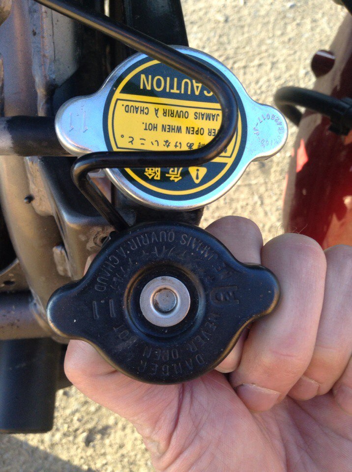

На пробеге около 21000, начала закипать ОЖ. При температуре до 100 градусов все нормально, а вот около 100 или выше когда глушишь мотор начинается кипение (бурление ОЖ в радиаторе) уровень в расширительном бочке значительно поднимается, бурлит. Спустя не долгое время, бурление/кипение заканчивается и жидкость опускается до нормы. Как ранее писали (как и предполагал проблема в клапане пробки), проверил сняв пробку у друга со Стида. Оригинальная пробка стоит от 2400 руб + доставка, выходило около 3000-3400руб. Но в магазине автозапчастей нашлась пробка от какой то иномарки точь в точь за 150 руб :Р
  • post-15746-0-12458100-1464893336_thumb.j
Привет, а что за крышка, неизвестно от какой машинки? Мне тоже нужно менять.
По идее от многих импортных машин должны подходить пробки, как вариант возьми с собой пробку и в магазине подбирай. Смотри чтоб давление держало как и на родной пробке. Попробую узнать что за пробка, если узнаю, то подкорректирую это сообщение. Так же на моторазборках должно быть не проблемотично найти т.к. у многих мотиков пробки подходят.
по идее, все пробки должны отличаться только конструктивно, а параметры срабатывания перепускных клапанов в в них - одинаковые. не, ну может кто и видел движок с рабочей температурой 40градусов...)

Так это у меня вчера произошло. А сегодня я крышку радиатора прикупил за 175р. Jappanparts   Art. KH-C31 16401-15520. Давление 1,1Bar, подходит "bolt on".
