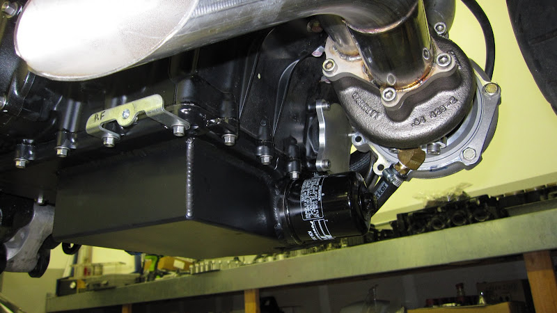

Вот еще мне понравилась доработка поддона.
#104 Pasis
  • 2207 сообщений
Отправлено 24 March 2012 - 02:40
радикальное решение проблемы клиренса
Маслянный фильтр переносится на место маслорадиатора.
#105 ZX14Tallinn
ZX14Tallinn
  • 53 сообщений
  • Страна:Estonia
  • Город:Tallinn
  • Мото:zx14
Отправлено 25 March 2012 - 22:52
Интересно при замене поддона на тюновый объем масла не уиеньшится, и не будет ли масленого голодания при езде на заднем как на сузах.
#106 Pasis
  • 2207 сообщений
Отправлено 25 March 2012 - 23:56
объем по ходу дела больше становится, и маслозаборник уведен назад.
Поэтому наоборот будет лучше для вилли. А вот в стоппи может получиться обратная картина. Правда в стоппи обычно долго не ездят и мотор без нагрузки на холостых работает.
У маззи есть еще система смазки с сухим картером для 14й, вот это мега крутая вещь))) одни плюсы от нее, кроме цены)
И надежность повышается, и виллить можно сколько влезет и масло лучше охлаждается и клиренс еще больше...
http://www.muzzys.co..._Pan/index.html
