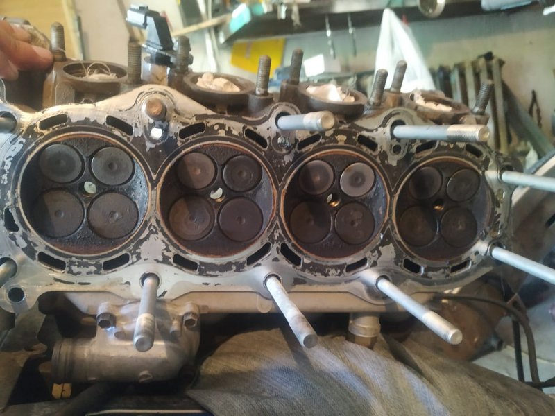

Отправлено 21 Июль 2020 - 16:13
Доброго времени суток всем присутствующим.
Нужен совет, мнение, версии более опытных товарищей.
Имеется мот zx636 2003. Живет на повышенных оборотах/малых скоростях, на тренировочной площадке.
Появились признаки пробитой прокладки гбц, как то:
Бурление в расширительном бачке, после минут пяти работы,  газы пузырьками под крышкой радиатора. С открытием ручки газа, пузырьки становятся активнее.
При разборе визуально следов трещин на прокладке нет ( но тут неизвестно, они могли не успеть появиться, мот при первых же симптомах перестал эксплуатироваться).
Но.
Имеем непонятную закупорку одного из каналов охлаждения.
Может ли это быть последствием пробитой прокладки?
Буду рад мыслям, советам, кто-то быть может с подобным сталкивался. Имеется ли вообще  подобная проблема у 636ых, в плане перегрева/поведенной головы/трещин в голове.

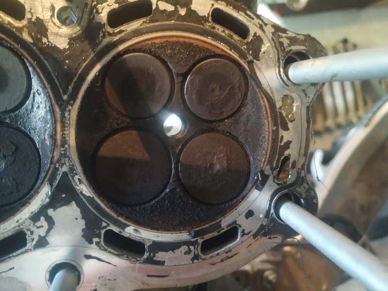

#209 max232
  • 3 873 сообщений
Отправлено 21 Июль 2020 - 16:49
Но.
https://prnt.sc/tlxwah
Сделай фото со стороны выхлопного коллектора. И еще одно фото детальное выхлопного окна указанного красной стрелкой по ссылке.
Я подозреваю что оно будет чище остальных.
Как долго вы эксплуатируете мотоцикл? Вы единственный хозяин?
Вы пробовали устранять проблему используя всякие добавки в антифриз ?
#210 KeR
KeR
  • Страна:Казахстан
  • Город:Астана
  • Мото:разные
Отправлено 21 Июль 2020 - 17:14
Мотоцикл со мной года четыре, проблема появилась в прошлом сезоне,  после появления неисправности эксплуатировать технику перестал. Никаких присадок не добавлялось.
Сейчас дошли руки заняться.
Слитый антифриз с мота чистый. Вcе это время использовался MOTUL Motocool Expert.
Масло без эмульсии.
Завтра сделаю фото со стороны выхлопа.

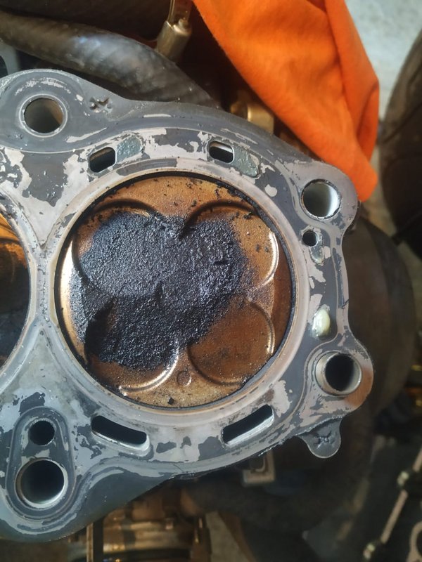

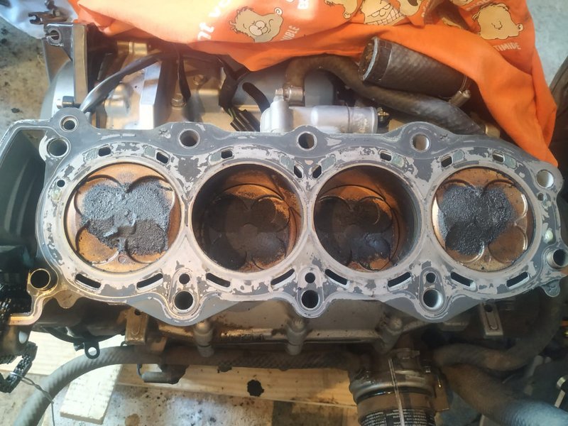

#211 Mr.Nikon
Mr.Nikon
  • Мото:zx6r
Отправлено 22 Июль 2020 - 11:56
С поведенной головой столкнулся - замена тупо прокладки ничего не дала. Повторный разбор и шлифовка головы. Была поведена в районе выпускных  коллекторов. Дополнительно был снят блок цилиндров и отправлен тоже на шлифовку для уверенности в том,что его плоскость будет 100% ровной. В итоге голову шлифанули в пределах 0.1мм а блок оказался ровным и его грубо говоря обновили и сняли 0.04 мм. После сборки  газы не прут в расширитель. Для снятия цилиндров не нужно разбирать мотор полностью как я по не знанию сделал я
#212 KeR
KeR
  • Страна:Казахстан
  • Город:Астана
  • Мото:разные
Отправлено 24 Июль 2020 - 22:53
Свозил ГБЦ на шлифовку. Сняли около 0.01, показали наглядно участок неровности после перегрева.
Мотор собран, сегодня покатался. Вроде едет.
Но вот вопрос. Тяжело стартует, заводится со скрежетом стартера жестким. После вроде нормально.
Изредка есть перебои с тягой, словно отключается на доли секунды одна свеча.
Собирал по мануалу, метки выставлялись, количество пинов звеньев цепи между зубцами шестерен верное. Но при натяжении метки немного смещаются, и ровной плоскости добиться не удалось.
И вот я думаю. У меня так внезапно совпало, что вылезла проблема со стартером. Или я таки накосячил с установкой цепи грм на валы.
#213 Mr.Nikon
Mr.Nikon
  • Мото:zx6r
Отправлено 25 Июль 2020 - 00:54
С натяжением цепи есть танцы с бубном ввиду того, что натяжитель смещает распредвалы, но если все правильно то после прокрутки двс метки совпадают так как прописано. С неровностью 0.01 мм можно не шлифовать головку- это практически ровная голова. Стартер никоим образом ни будет скрежетать из за меток в грм - ищете проблему в установки крышки генератора или самого стартера.
#214 Farewell
  • 2 375 сообщений
Отправлено 25 Июль 2020 - 11:21
Если собрал крышки без прокладок, на герметик, то, скорее всего, зажало обгонку или промежуточные шестерни, поэтому стартеру тяжело проворачивать механику и колено.
