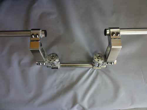

Сори за офф, но может кого то заинтересует...
Нашел такой интересный вариант, для тех кому нужны клипоны или хочется поэкспериментировать с регулировками руля, не рекламирую но вот: http://www.motoremon...om_(kopiya).jpg
