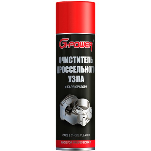

Отправлено 03 Июль 2018 - 12:26
В разделе 5-15 как Вы и указали, как я понял говорится как раз про эти лепестковые клапана, и не нашел ни слова про канали в голове/блоке.
В 5-15 написано про высокотемпературный расстворитель какой то.
Канал с карандаш, его сложно забить полностью. Важнее держать в чистоте лепестки клапана.
Имелся в виду high flash-point solvent, растворитель с высокой температурой вспышки. Бензин имеет низкую точку; керосин, солярка, уайт-спирит имеет высокую точку. Используй очиститель дроссельного узла:
понимаю, вижу вход, а выход у этих отверстий в выпуск, как написал товарисч выше? или все же в картер?
