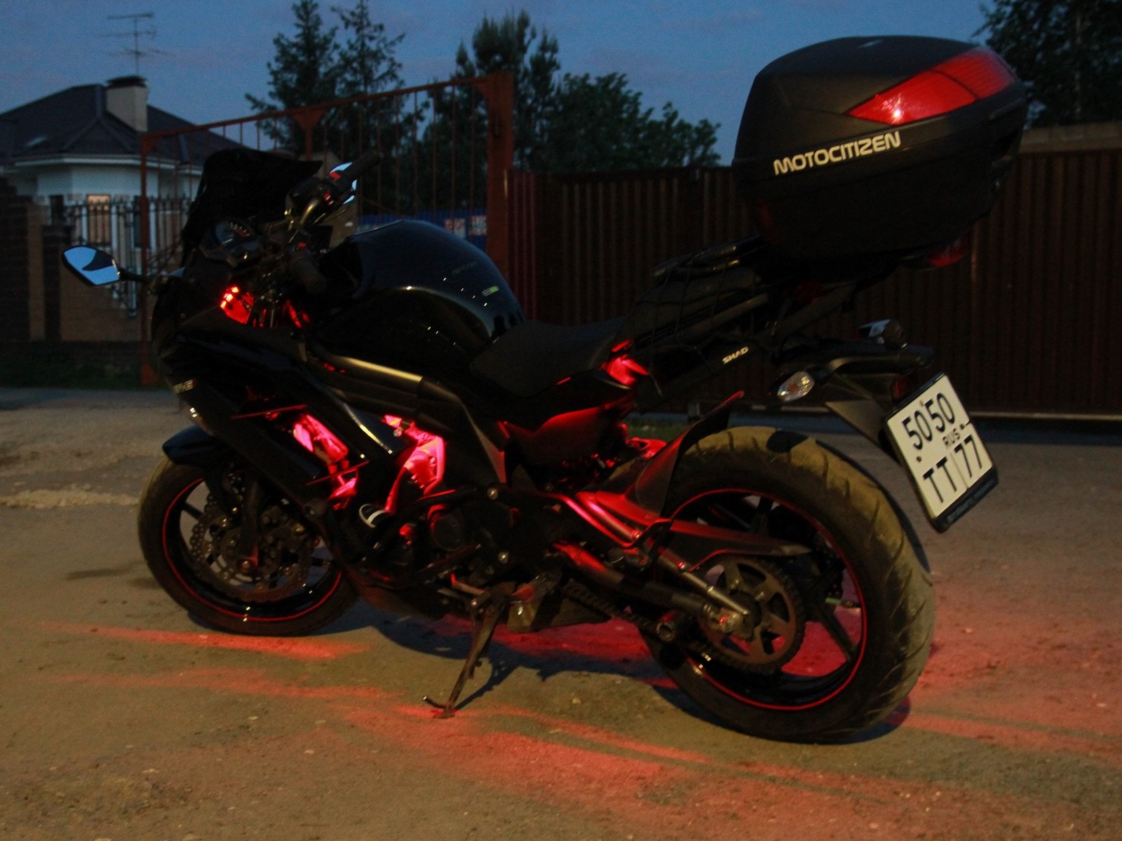

Подсветка на F-ку 12 года (диодная, светодиодные ленты и пр.), кто какую делал?! Фотки в студию)))

Помыл я мот и немного пофотал. Смотрите:

Итак, по подсветке:
Основная идея была в том, чтобы источник света было не видно, хотелось равномерной подсветки изнутри. Так как пружина у ёршика красного цвета (ха, мот жена выбирала), то и подсветку решено было сделать красную.
Приобрёл светодиодную ленту красного цвета, такую. Или похожую. Нарезал кусками нужной длины, на ленте через каждые 5 см идут линии, по которым можно резать.
Получилось 5 кусков, длиной примерно по 30 см.
2 куска пошли под водительское сиденье с обеих сторон. 2 куска - под пластик, на раму. И ещё один - спереди, под фарой. Тот кусок, что под фарой, развёрнут диодами вверх, то есть светит внутрь фары. А держится на банальном скотче.
У ленты снизу есть полоска защитная, под ней клеевой слой. на него и прилепил, вроде держится. на краях среза есть контакты, можно либо подпаяться, либо соединить через специальную клемму.
Подключено всё это благолепие от акума (через предохранитель, ессно). А управление от клавиши на руле, поставил справа вот такую.
Кстати, у меня ещё много ленты на бобине осталось, если кто ещё захочет подсветиться, обращайтесь, за недорого внарезку светодиоды вам отдам, столько сколько надо.
