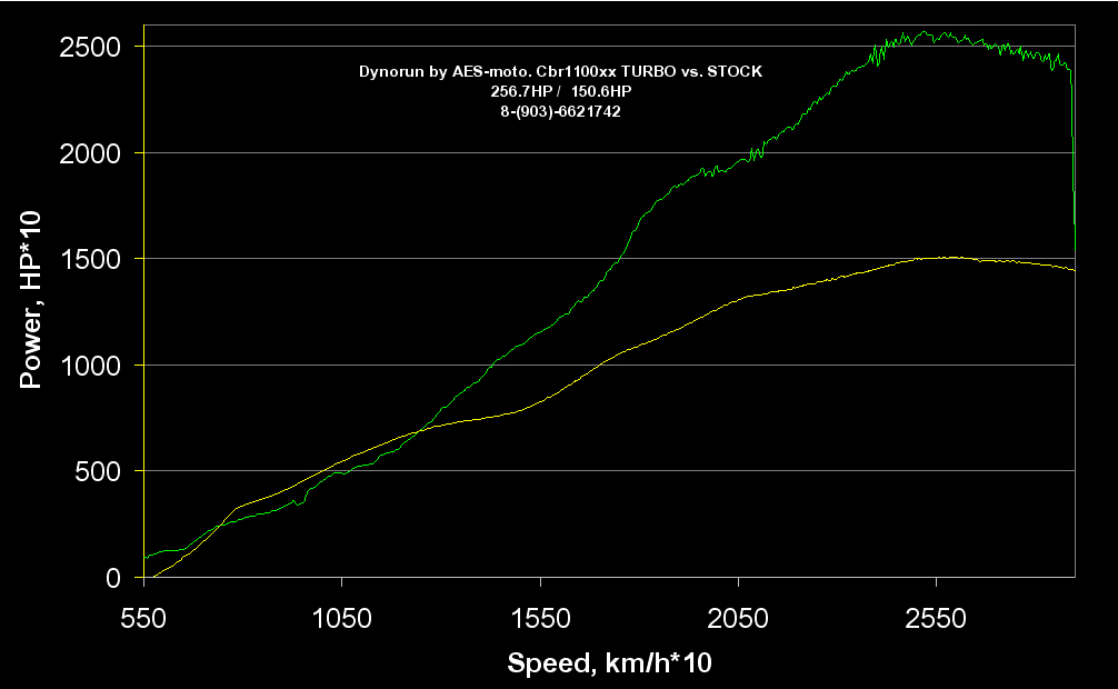

Кстати, еще в тему "пилообразного" графика.
Вот турбо Дукати (один из замеров в процессе настройки). До боли напоминает график с турбоЗизера.
По альфометру стенда тоже все хорошо :) А по факту - выше 6тыс топлива в цилиндрах нет!
Так что, не все так просто.

про пилу, на графике твоего дрозда она тоже присутствует.

А чем это объясняешь, что момент без пилы а мощность с ней?
Первично измерение момента (тензодатчик на тормозе стенда), мощность - вычисляется на основании момента, оборотов мотора, передаточного числа и т.д. Естественно чем больше переменных, тем больше погрешность результата. Может сигнал с датчика оборотов ("прищепка") шумный был.
Опасно когда шум на обеих графиках (см замер с дукаса), это точно не глюк замера, а поведение мотора. Кстати эти моменты довольно хорошо субъективно ощущается по вибрации мотоцикла.
